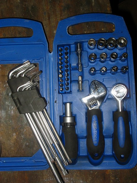

K demontáži potřebujeme torx (hvězdičku) T10 a torx T20:

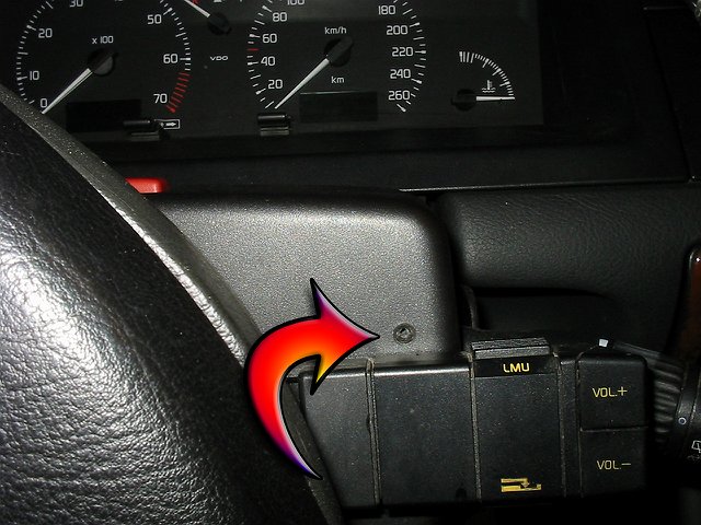

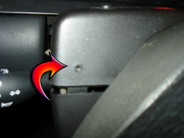

Nejdříve povolíme šroubek horního krytu volantu na jedné straně malým torxem (T10):

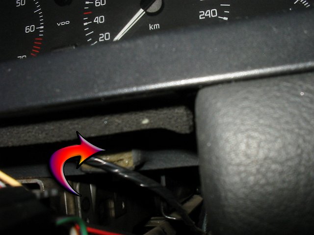

To samé uděláme na druhé straně a kryt za nejvyšší polohy volantu vyjmeme:

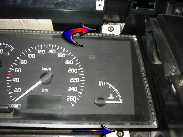

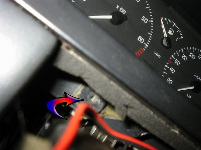

Po vyjmutí krytu se dostaneme ke dvěma šroubům krytu tachometru, které demontujeme:
To samé na druhé straně:

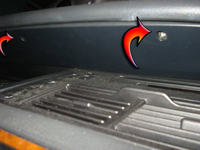

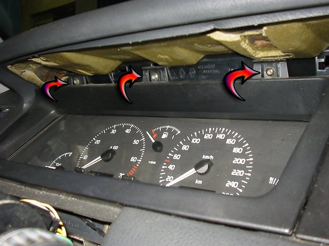

Potom demontujeme spodní kryt palubky, který je uchycen na třech dlouhých šroubech:

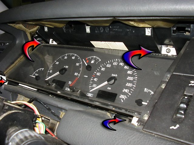

Kryt vyjmeme a dostaneme se k hornímu uchycení krytu (rámečku) tachometru:

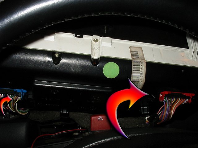

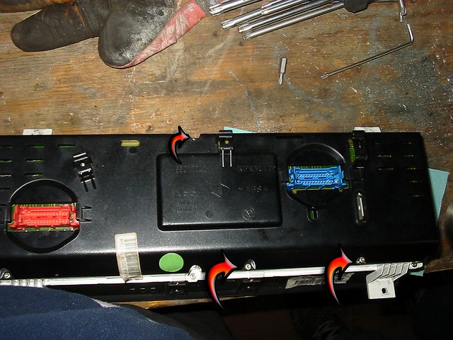

Po povolení všech šroubů tachometr vyjmeme a otočením (kolem jeho osy) jeho zadní částí k volantu ho vyndáme. Poté odpojíme dva konektory:

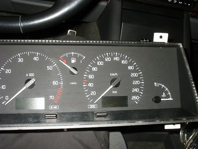

Tachometr vyjmeme, ale pozor ať nepoškodíte kožený volant:

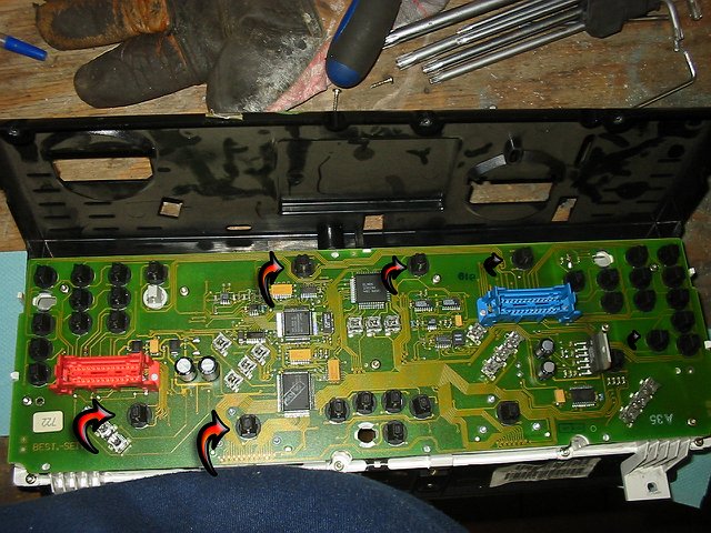

U staršího (phase I.) modelu stačí na zadní části otočit asi dva úchyty a dostanete se k žárovkám, u novějšího modelu (phase II.) musíte po obvodu povolit několik šroubků velikosti T10.
Vyměníme prasklé žárovky a poté zase namontujeme v opačném pořadí demontáže ;). Ale pozor, ať vám nezbydou šroubky, pak to všechno vrže ;)
